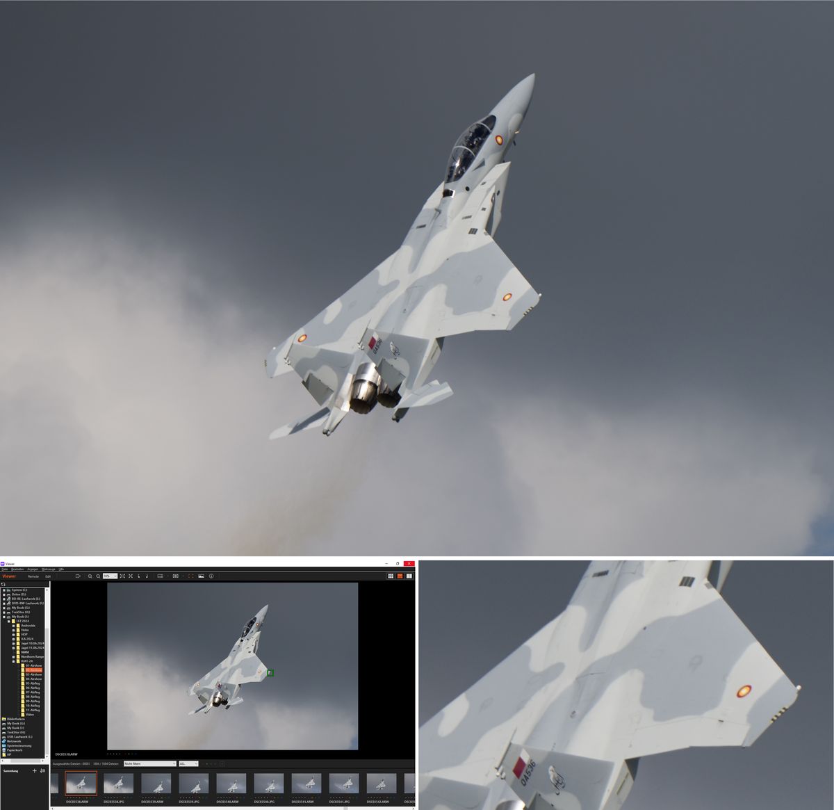

Zum erste Mal in Europa, das ein west Kampfflugzeug Extreme Performance demonstriert: Die Aufnahme zeigt wie eine F-15QA quasi in die Luft anhält
Die Alpha α1 soll 120 AF/AE-Trackingberechnungen pro Sekunde durchführen, aber schafft es nicht mal auf ein extrem langsames Flugzeug die Schärfe nachzuführen.
Der Autofokus AF-C war auf Schärfepriorität eingestellt, das heißt die Kamera löst erst aus, wenn der Autofokus scharf gestellt hat.
Skaliertes Originalbild, EXIF: ILCE-1 v2.02, Belichtungsprogramm: M, Autofokusmodus: AF-C, Bildstabilisierung: Ein, Verschlusszeit: 1/1250s, ISO: 160, Sony FE 200-600mm mit Firmware Ver.01.003, Brennweite: 600 mm (eq.900 mm), F-Wert: 8 / Für eine größer Sicht bitte ins Bild klicken und den Vollbildmodus über die Schaltfläche oben rechts aktivieren.Skaliertes Originalbild, EXIF: ILCE-1 v2.02, Belichtungsprogramm: M, Autofokusmodus: AF-C, Bildstabilisierung: Ein, Verschlusszeit: 1/1250s, ISO: 160, Sony FE 200-600mm mit Firmware Ver.01.003, Brennweite: 600 mm (eq.900 mm), F-Wert: 8 / Für eine größer Sicht bitte ins Bild klicken und den Vollbildmodus über die Schaltfläche oben rechts aktivieren.

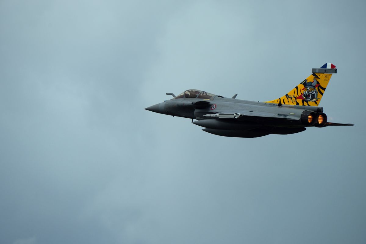

Großer weißer Rahmen !
Auch mit dem Großen weißen Rahmen hätte die Aufnahme durch das Autofokussystem scharf abgebildet werden müssen.
Nach Meiner Einschätzung handelt es sich um die Motiv Erkennung, die temporär durch einrahmen, signalisiert das ein Motiv erkannt wurde.
Skaliertes Originalbild, EXIF: ILCE-1 v2.02, Belichtungsprogramm: M, Autofokusmodus: AF-C, Bildstabilisierung: Ein, Verschlusszeit: 1/1250s, ISO: 250, Sony FE 200-600mm mit Firmware Ver.01.003, Brennweite: 359 mm. F-Wert: 8 / Für eine größer Sicht bitte ins Bild klicken und den Vollbildmodus über die Schaltfläche oben rechts aktivieren.Skaliertes Originalbild, EXIF: ILCE-1 v2.02, Belichtungsprogramm: M, Autofokusmodus: AF-C, Bildstabilisierung: Ein, Verschlusszeit: 1/1250s, ISO: 250, Sony FE 200-600mm mit Firmware Ver.01.003, Brennweite: 359 mm. F-Wert: 8 / Für eine größer Sicht bitte ins Bild klicken und den Vollbildmodus über die Schaltfläche oben rechts aktivieren.

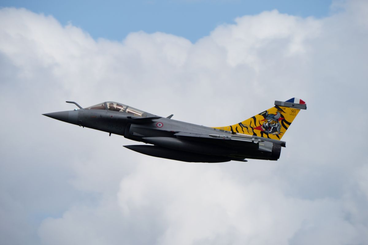

Armutszeugnis
Das Sony eine 7.299,00 € teuren Kamera nicht anlaufen bekommt ist ein Armutszeugnis sondern gleichen.
Ich bin jetzt an den Punkt gekommen, das ich in nächstes Jahr zu einen der Mitbewerber konvertiere wenn Sony nicht abliefert !
Skaliertes Originalbild, EXIF: ILCE-1 v2.02, Belichtungsprogramm: M, Autofokusmodus: AF-C mit Tracking Autofokusfeld, Bildstabilisierung: Ein, Verschlusszeit: 1/1250s, ISO: 160, Sony FE 200-600mm mit Firmware Ver.01.003, Brennweite: 474 mm. F-Wert: 8 / Für eine größer Sicht bitte ins Bild klicken und den Vollbildmodus über die Schaltfläche oben rechts aktivieren.Skaliertes Originalbild, EXIF: ILCE-1 v2.02, Belichtungsprogramm: M, Autofokusmodus: AF-C mit Tracking Autofokusfeld, Bildstabilisierung: Ein, Verschlusszeit: 1/1250s, ISO: 160, Sony FE 200-600mm mit Firmware Ver.01.003, Brennweite: 474 mm. F-Wert: 8 / Für eine größer Sicht bitte ins Bild klicken und den Vollbildmodus über die Schaltfläche oben rechts aktivieren.
Solche Bilder habe ich seinerzeit problemlos mit meiner Minolta 7000i (α Mount) aufgenommen.
