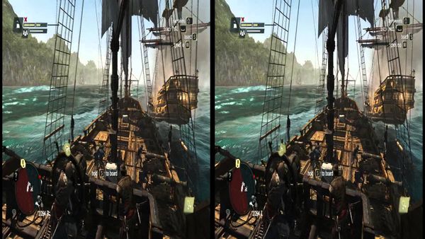

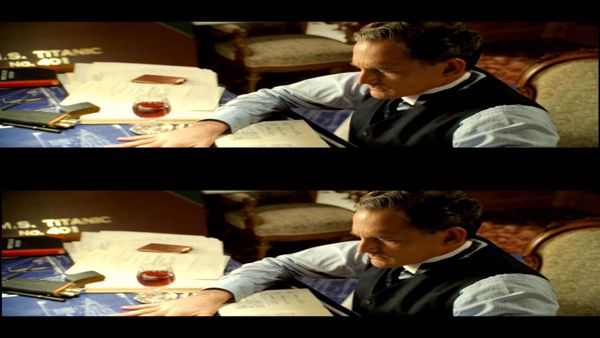

het is ook mogelijk om zonder speciale 3D bleu-ray disk een 3D film te kijken. Dat doe je met SBS (half Side By Side) of OU (HalfOver-Under). Hier bij worden twee beelden naast elkaar of onder elkaar gezet. door nu op de TV deze opties te kiezen. worden de twee beelden over elkaar gelegd en kan je met de 3D bril kijken. zie voorbeeld.
OU (HalfOver-Under)
