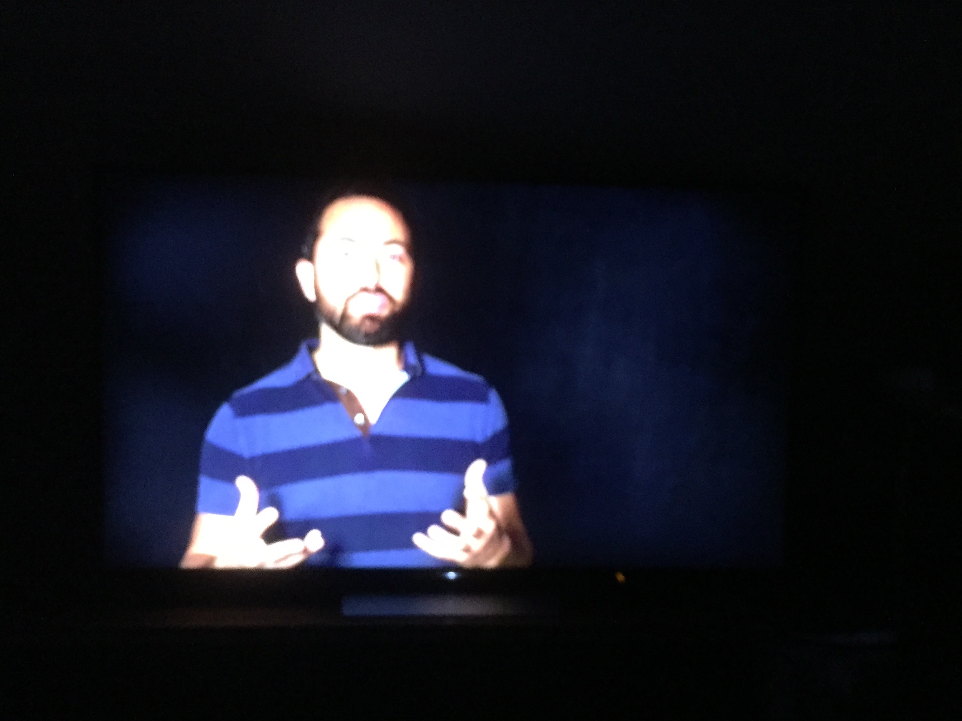

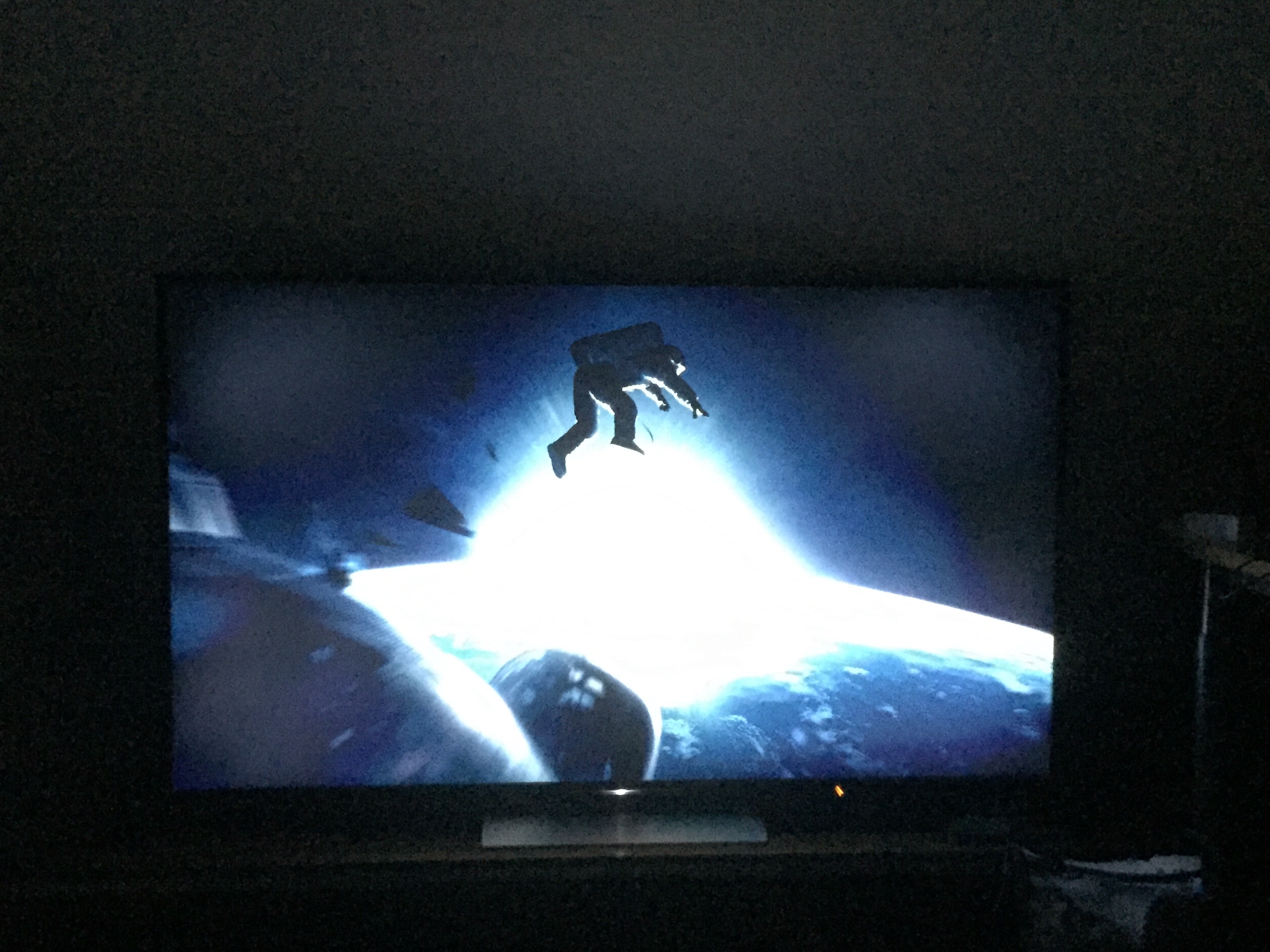

kannst du das hier bitte möglichst schnell evaluiren lassen? Ich habe es mir doch nicht eingebildet! Ich habe heute mehrere Vergleiche gemacht und es ist um einiges schlimmer geworden. Der hardwaretechnischer Vorteil eines TVs mit Dimming wird hier koplett zunichte gemacht, es macht jetzt überhaupt keinen Sinn mehr, warum jemand 1000€ mehr in die Hand nehmen sollte um ein Modell mit Dimming zu kaufen. Das regt langsam auf, diese endlosen Probleme...
das beste Bsp. hab ich hier:
An meinem Bsp. XD93 hat 32 Zonen, das gezeigte Bild macht also überhaupt keinen Sinn, warum zur Hölle werden alle 4 Ecken extra ausgeleuchtet?! Es leuchtet überall, v.a in den Apps. Die einzige Stelle wo es richtig zu funktionieren scheint ist der interne Player, wenn man Filme anschaut.

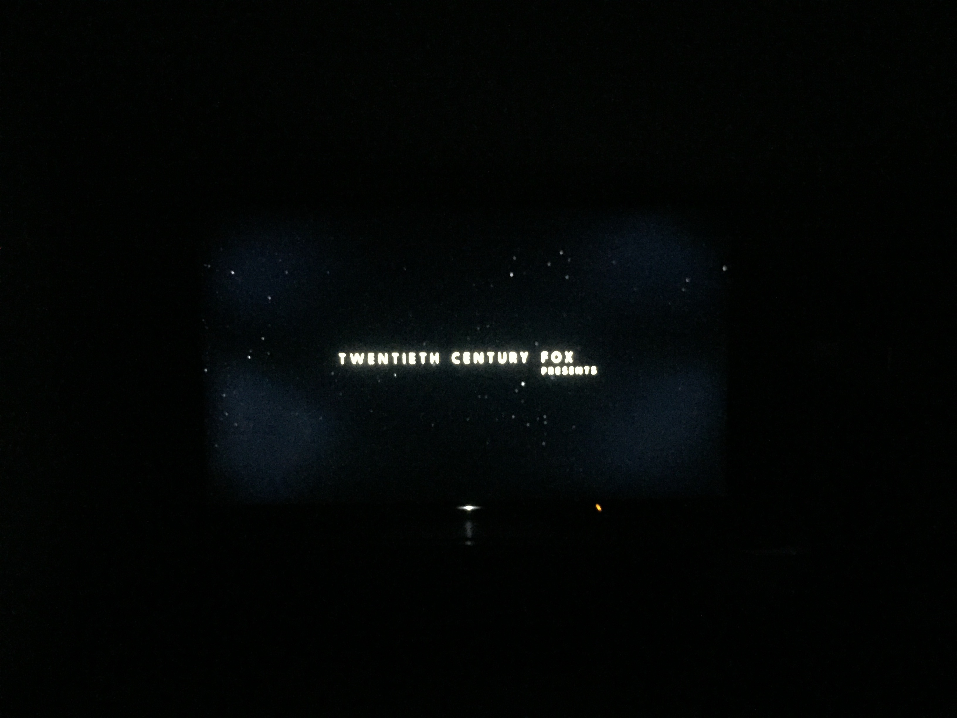

Tja das Problem gab es wohl schon vor dem Update und es ist nichts neues... Mir ist es nur bis jetzt nich aufgefallen, weil ich kein HDR Gaming genutzt habe und per Zufall von Anfang an die richtigen Einstellungen hatte.
https://community.sony.com/t5/4K-Ultra-HD-TV/X930D-Local-Dimming-not-working-properly-with-60Hz-HDR-...
https://www.youtube.com/watch?v=dH4BpSeOp1g
https://www.youtube.com/watch?v=nQYx6iTKWtc&t=1s
Das ganze zusammengefasst:
  • Dimming funktioniert nur richtig wenn bei Motionflow - Echtes Kino ausgewählt ist, alles andere ist verbuggt und funktioniert nicht richtig. Bekannt ist es schon seit mindestens 6 Monaten und wie immer interessiert es niemanden.
  • Lila Ghosting kann man nur umgehen wenn man Anwender Einstellungen benutzt, somit hat man automatisch verbugtes Dimming.
  • Ich habe es schon damals gesagt, Sony wird den Inputlag nicht fixen können, genau das ist jetzt passiert. Sie haben der breiten Maße den Sand in die Augen gestreut und so getan als ob man das Problem behoben hätte. Zu welchem Preis, haben sie aber verschwiegen! Also nochmal, willst du HDR? ok dann entscheide dich ob du Dimming oder Bild ohne lila Ghosting haben willst, entscheidet man sich für das Dimming hat man verständlicherweise auch automatisch den Inputlag.
  • Immer wieder erstaunlich was für Mogelpackungen hier zusammengebaut werden, es riechtig langsam ganz schön penetrant nach Erbrochenem.... Wie es aussieht hat man sich einfach hardwaretechnisch so in die Ecke hineinmanövriert, dass es einfach nicht möglich ist viele Probleme zu behen. Also wird einfach getrickst, hier und da was abgeschaltet damit andere Dinge wieder halbwegs funktionieren.
