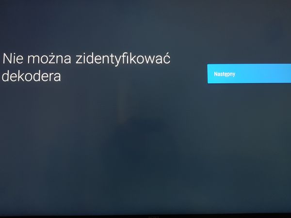

Podczas parowania dekodera z pilotem obraz i dźwięk są poprawne, natomiast na kroku gdzie należy wcisnąć przycisk zmiany kanału +/- dekoder nie reaguje.

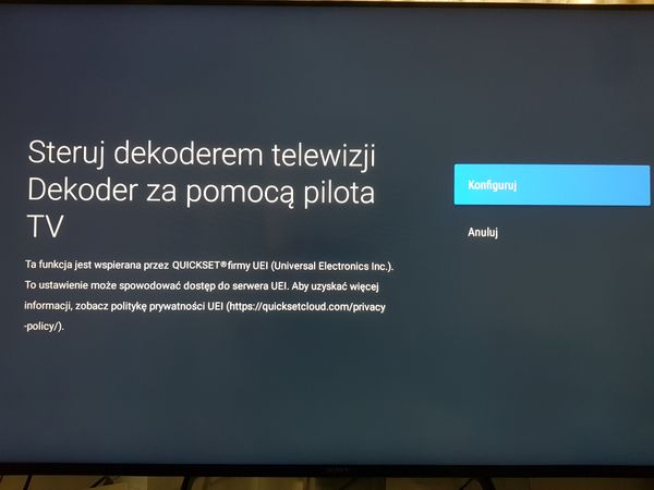

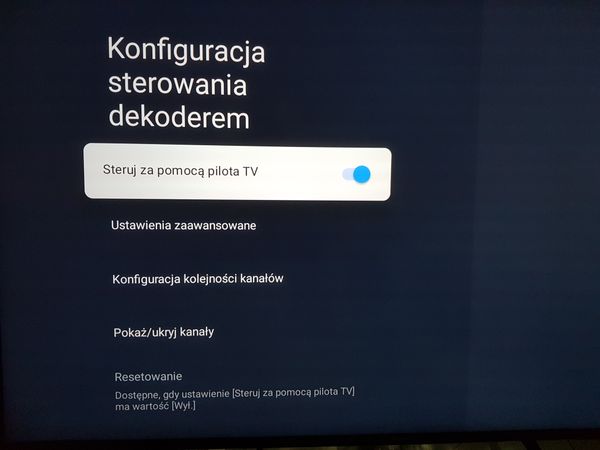

3. Zresetować wejcie HDMI 1: ustawienia >kanały wejścia >zewnętrzne wejścia >konfiguracja dekodera >konfiguracja sterowania dekoderem.
Wyłączyć: steruj za pomocą pilota i na dole resetowanie

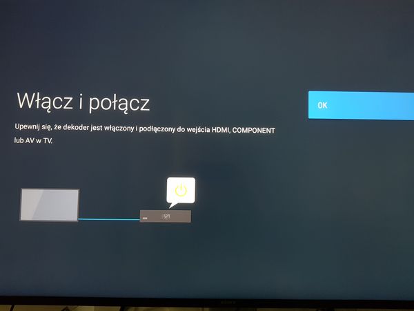

4.Następnie wchodzimy w konfiguracji dekodera w konfiguracja sterowania dekoderem i klikamy konfiguruj. (Nadal Przewod HDMI nie podłączony )
OK. Potem Dekoder dla wejścia HDMI 1
dopiero tutaj podłączamy Horizon do HDMI 1

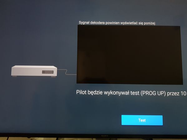

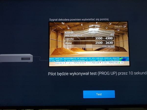

I klikamy test. W trakcie testu powinny zmieniać się kanały w Horizonie
Jeśli kanały się zmieniały to kliknąć Tak
Dalej czytać i postępować według wskazówek ekranu. Czyli spróbuj zmienić kanał itd. Nie mogę umieścić więcej zdjęć

Dla wszystkich posiadaczy dekodera Vectra TV Smart 4k (w moim przypadku DV8988, ale zakładam że na inne modele ten sposób też zadziała). W moim przypadku rozłączanie hdmi nie pomogło. To co pomogło to dodanie dekodera przez opcje "Skonfiguruj według numeru modelu". Jako producenta podajemy SMDC, w momencie gdy mamy podać model wpisujemy DV8 i potwierdzamy wybór. Z listy wybieramy DV8555 bo DV8988 nie ma na liście. Kontynuujemy konfiguracje i już na kolejnym ekranie będziemy mogli przełączać kanały. Polecam pominąć konfiguracje przewodnika po kanałach bo to i tak nie działa.
