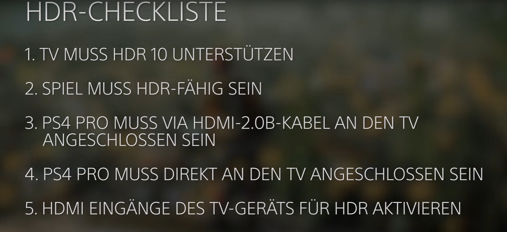

Tayburk
Hi
ich hab hier einmal eine Checkliste somit müsste es funktionieren.
Check das mal ab um herauszufinden woran es eventuell gelegen hat.
Ich hoffe das hilft dir weiter :slight_smile:
