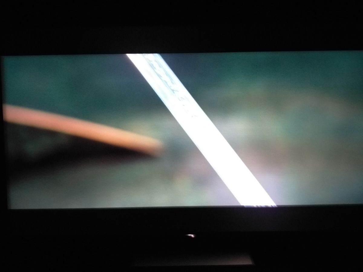

Hallo Peter,
ich habe eben versucht Fotos zu machen. Ist leider nicht so einfach. Man sieht auf den Fotos leider fast gar nichts.
Hier zwei Fotos:
Hier ein Gesamtbild. Da sind die Linien leider nicht wirklich zu sehen :(Hier ein Gesamtbild. Da sind die Linien leider nicht wirklich zu sehen 😞Hier eine Detailansicht des anderen Bildes. Hier sieht man deutlich die Abstufungen bzw. Linien.Hier eine Detailansicht des anderen Bildes. Hier sieht man deutlich die Abstufungen bzw. Linien.
Bewegt ist das Ganze natürlich um Längen schlimmer.
Hatte gestern abend noch Dunkirk geschaut. Da hatte ich in den hellen Szenen (Himmel, Strand) permanent oben einen ca. 10 cm dicken Streifen in welchem das Bild dunkler war als der Rest. Den Streifen sieht man leider nur, bei Filmen mit 1.85:1-Format. Bei 2.35:1 versteckt er sich in den schwarzen Balken.
Den Balken kann ich leider nicht fotografieren. Bei so hellem Bild kriege ich das nicht auf Foto gebannt 😞
Besten Dank und schöne Grüße
Skua

Sieht für mich so aus, als sei das Local Dimming bei HDR überfordert.
Ist das Bild denn schlecht, wenn Local Dimming aus ist ?
Es wäre interessant zu hören, ob andere Besitzer des Gerätes das auch so haben...

Local Dimming kann normalerweise Banding und schlechte Ausleuchtung gut kaschieren, bei HDR sieht es dann wieder anders aus, weil die Helligkeit massiv ansteigt. Das Problem kannst du weder mit Einstellungen noch Software Updates beheben.
Lösung: lebe damit oder gib den TV zurück "falls es noch möglich ist"

Hallo Skua,
ich tippe bei dem Effekt eher auf ein Störsignal oder externe Störungen, die durch das local Dimming verstärkt werden. Vielleicht liege ich auch falsch, aber ich würde es definitv einmal mit einem anderen HDMI Kabel versuchen. Eventuell ist das aktuelle nicht besonders gut abgeschirmt.
Sollte es nichts bringen würde ich mich einmal an den Service wenden.
Schöne Grüße
Peter
