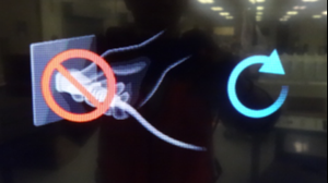

Bei diesem Versuch reagiert der Fernseher wenigstens auf das Update (siehe Bild):
Allerdings bricht das Update in unregelmäßigen Abständen ab und es kommt zu einem Neustart des Tv (manchmal auch eine Reihe von Neustarts --> Bootloop) ehe wieder das Updatebild angezeigt wird. Ich habe das Update schon 2 Stunden (und verschiedene Usb-ports versucht) durchlaufen lassen, allerdings ohne Erfolg.

Das Thema Bootloop wurde hier schon mehrfach behandelt.
(Du könntest mal die Suchfunktion benutzen)
Es ist praktisch immer darauf hinausgelaufen, dass die davon Betroffenen den Sony Service bestellen mussten und das Mainboard getauscht wurde.
