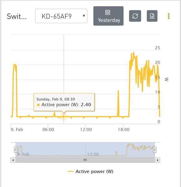

Natürlich fühlte ich mich wie viele hier nicht ernst genommen und hab gedacht man will mich abwimmeln. Ich überwache meinen Stromverbrauch mit "Smappee" und da habe ich heute eine Entdeckung gemacht und kann nur sagen:
Sony hat recht!!! Die Fernseher liegen absolut innerhalb der Norm !!!
Das eigentliche Problem liegt nämlich woanders. Es ist die Art und Weise wie die meisten Geräte die Leistungsaufnahme oder den Stromverbrauch darstellen. Ich hänge mal 2 Bilder an. Es ist jeweils der selbe Zeitraum. Nur dass ich bei der Webansicht die Möglichkeit habe die Ansicht zu verändern und wenn man das auf 5 Minuten Intervalle stellt wird die wirkliche Leistungsaufnahme angezeigt und diese liegt bei 2,4 Watt. In allen anderen Ansichten ist der Wert der angezeigt wird 28,8 - also das 12-fache. Also ist der Wert den die Messgeräte in der Regel anzeigen der Verbrauch pro Stunde. Nur leider wird das nicht eindeutig auch so benannt. Aber seht selbst:

Ich weiss das der Stand-by Verbrauch an den verschiedensten Stellen schon seit Jahren diskutiert wird. Aber es unter die verschiedensten Beiträge zu schreiben fand ich auch albern. Es ist vollkommen egal wie oft der TV aufwacht. All diese Diskussionen beruhen auf der Fehlinterpretationen der Werte welche die Messgeräte so anzeigen. Meist ist der gezeigte Werte zwar als Watt angegeben, dargestellt wird jedoch der Verbrauch in Wattstunden.
Und wenn wir von Wattstunden ausgehen, dann ist im Netzwerkbetrieb alles unter 36 vollkommen erlaubt und innerhalb der Normen.
Hier habe ich zu oben gezeigten Verbrauchskurven noch die Werte als Tabelle um das ganze nochmals zu verdeutlichen:
https://docs.google.com/spreadsheets/d/1GL5sso8_0JpUzS8y0mJm09jVNF203HUAm2xtAJuAwuo/edit?usp=sharing
https://docs.google.com/spreadsheets/d/1-UBy7LH8p9bZ40ZJNt1bccCc6DBpwMbPOyWmZQlfIzQ/edit?usp=sharing
Einmal die Ansicht in der alle 5 Minuten der Wert ermittelt wurde und dann die stündliche Ansicht.
