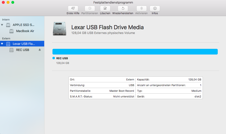

  1. USB Stick am Rechner anschließen
  2. Disk Utility Applikation Starten (Festplattendiesntprogram auf Deutsch)
  3. De USB Stick auswählen

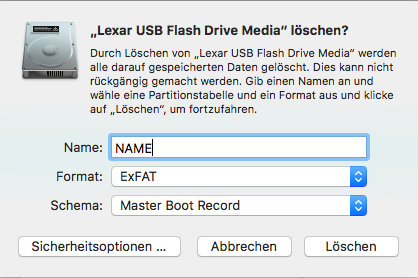

  4. Oben im Menu auf "Löschen" klicken
  5. im Neuen Fester einen Namen für den Stick definieren (keine zahlen oder sonderzeihen)
  6. Format auf "ExFAT" umstellen - Was ist ExFAT - Wiki-link
  7. Schema auf "Master Boot Record" ändern.
  8. Löschen - wichtig, alle Daten die sich auf dem Speichermedium befinden werden gelöscht, also besser immer erst prüfen was drauf ist und eventuell eine Kopie davon machen
  9. Fertig
Ich habe festgestellt, dass es nicht immer beim ersten Mal funktionier, also wenn ein Fehler kommt einfach direkt noch mal versuchen.
Ich habe dieses Setup mit zwei USB-Sticks getestet die nicht funktionieren wollten. Jetzt gehen beide wieder. Und ich kann Bilder, Musik und Videos abspielen.
