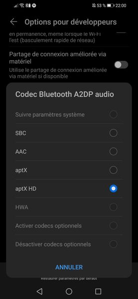

J'ai reçu cet après midi mon XM3 mais, quand je vais dans mes paramètres développeur, je n'ai pas le codec LDAC, alors que mon téléphone est pourtant compatible (Honor 8X)
Une idée?

J'ai exactement le même problème avec mon Huawei P20 Pro est un WH-1000XM4.

EDIT: Vérification faite avec un "vieux" Oneplus 3, le LDAC s'active bien. C'est donc effectivement un blocage du côté Huawei...
Solution trouvée communiquée par le support Sony (merci !!) 😊
Il faut désactiver la fonction de connexion simultanée à 2 périphériques.

En effet, quand tout est "normal", le choix du codec LDAC ne se fait pas dans les options développeur mais dans le menu utilisateur Bluetooth.
Crois moi, j'ai tenté je ne sais combien de bricolages type "option développeur" etc...
Résultats : le téléphone rebascule automatiquement sur un autre codec.
En fait, "Option développeur" doit juste te permettre de connaître les codecs que ton téléphone prend en charge.
Modifier les réglages dans cette partie de ton téléphone est voué à l'échec.
