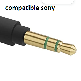

Bonjour @Kiwix4 ,
L'embase de votre jack semble trop large pour rentrer dans la cavité où se trouve la prise du casque.
Il faudrait un câble avec une embase plus fine au niveau du jack (hors zone de connexion).
Comme sur celui-ci qui est même indiqué comme compatible :
Cordialement.

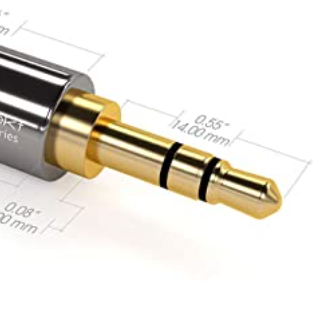

Bonjour @MARCELUS77 ,
Sur le WH-1000XM3, la fiche jack femelle n'est pas à fleur, mais en retrait dans un logement réduit qui empêche la connexion d'une fiche ayant une base (hors zone de contact) d'un diamètre trop important.
Par exemple :
La c'est bon :
Pas la :
Cordialement.

OK. mais si l'on compare le câble acheté et celui du lien que tu donnes ils sont identiques
OUPS erreur acheté
Ok, reste plus qu'a m'en trouver un de 3m.
