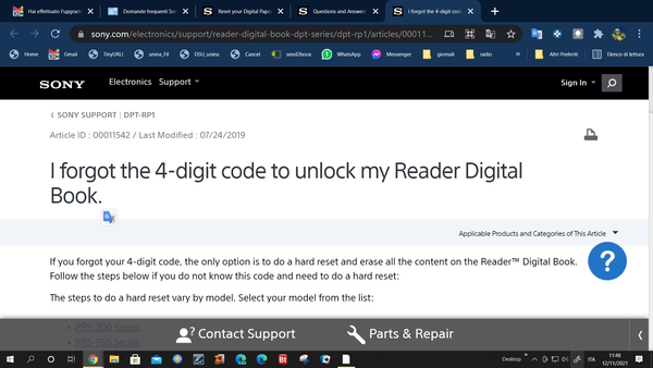

Sul sito US di supporto al prodotto DPT rp1, vi sono delle FAQ (non proprio: si tratta di domande poste da utenti, con relative risposte, che Sony ha deciso ritenuto di pubblicare in quanto utili per tutti i possessori di quel prodotto). E fra queste, quella raggiungibile al seguente link
https://www.sony.com/electronics/support/reader-digital-book-dpt-series/dpt-rp1/articles/00011541
ecco uno screnshot parziale
come vedete, la sezione riguarda il dpt rp1; l'utente che ha dimenticato la password del proprio lettore (non indica il modello, ma siamo nella sezione DPT rp1) chiede genericamente "che fare?" E sony suggerische l'hard reset elencandogli una serie di link, ciascuno relativo a un determinato modello, cliccando sui quali trovare istruzioni. Ebbene, fra i predetti link non compare quello relativo al Sony DPT -rp1!
La cosa si commenta da sé.
