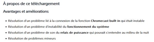

Désolé pour la réponse tardive. Oui, malgré le reset usine  le bruit métallique s'entend toujours de temps en temps. Pourtant j'ai bien la version logicielle (001.455) qui devrait normalement résoudre ce problème de relais:
https://www.sony.fr/electronics/support/audio-components-receivers-amplifiers/ta-an1000/software/002...
