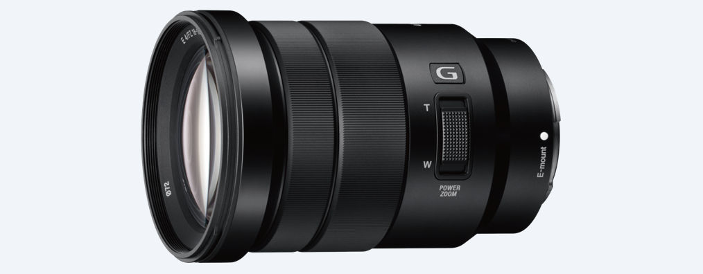

Vatting: E-mount
Formaat: APS-C
Brandpuntsafstand: 18-105mm
Diafragma: F4
Kleinste diafragma: F22
Diafragmabladen: 7 (afgerond)
Focus intern: JA
Zoom intern: JA
Stabilisatie (OSS): JA
Weersbestendig: NEE
Kortste scherpstelafstand: 0,45m (18mm) – 0.95m (105mm)
Filtermaat: 72mm
Maximale vergroting: 1:9.09 (0.11x)
Lengte (zonder en met zonnekap): vergeten meten.
Gewicht (lens + zonnekap): 427g (niet zelf gewogen, van Sony specificatie)
Bijzonderheden: komt met een zonnekap. Lensupdate beschikbaar: http://www.sony.be/support/nl/product/SELP18105G
Link naar Sony pagina: http://www.sony.be/nl/electronics/cameralenzen/selp18105g
Adviesprijs (Sony-website): 630 euro
