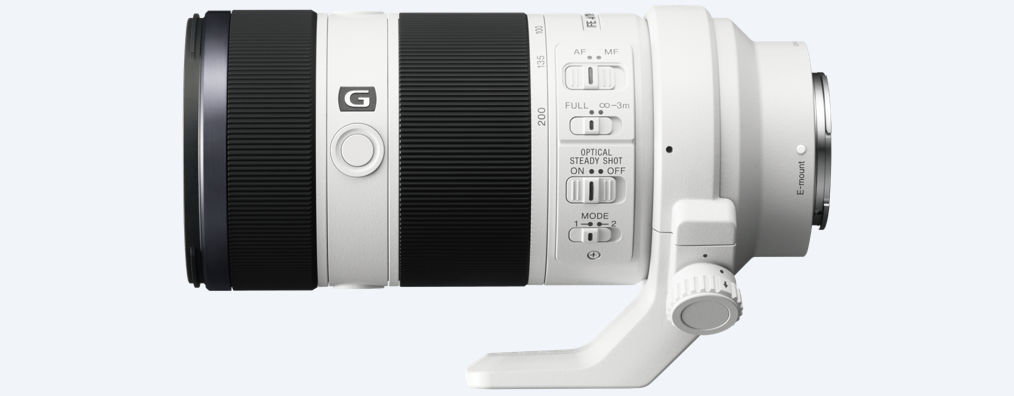

FE 70-200 mm F4 G OSS – SEL70200G
profile.country.BE.title
Portmixus
Held
Held
13.209  Weergaven
Vatting: E-mount
Formaat: Full-Frame
Brandpuntsafstand: 70-200mm
Diafragma: F4
Kleinste diafragma: F22
Diafragmabladen: 9 (afgerond)
Focus intern: JA
Zoom intern: JA
Stabilisatie (OSS): JA
Weersbestendig: JA
Kortste scherpstelafstand: 1m (70mm) - 1.5m (200mm) (AF) à 1.35m (200mm) (MF)
Filtermaat: 72mm
Maximale vergroting: 1:7.69 (0.13x)
Lengte (zonder en met zonnekap): ± 17,5cm en ± 24,4cm
Gewicht
-Met statiefgondel en zonnekap: 1018g
-Zonnekap: 74g
-Statiefgondel: 105g
-Lens (zonder zonnekap of statiefgondel): 839g
-Lens + zonnekap: 912,5g
Bijzonderheden: komt met een witte, ronde zonnekap en lenszakje. Niet compatibel met de Sony teleconverters. Lensupdate beschikbaar: http://www.sony.be/support/nl/product/SEL70200G
Link naar Sony pagina: http://www.sony.be/nl/electronics/cameralenzen/sel70200g
Adviesprijs (Sony-website): 1700 euro

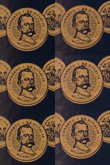

Scherptecrops
De foto’s zijn geven het centrum (linker foto) en daarnaast de scherpste onderhoek weer. Onder elkaar vind je crops genomen op 70mm F4, F5.6 en F8.
Een klassiek goed resultaat voor een tele-zoomlens op 70mm. Centrumscherpte is reeds zeer goed op F4, vanaf F5.6 uitstekend. De hoekscherpte loopt wel wat achter, zeer behoorlijk op F4 maar verscherpt progressief tot F8. Vergeet niet dat dit op 42 megapixels, 100% crop en sterk in de onderhoek. (Zie allereerste bericht in de lensdatabase over hoe dit wordt getest.)

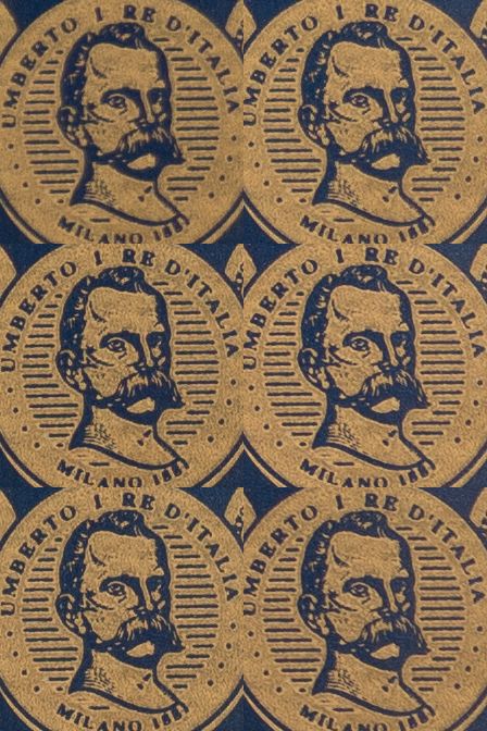

Onder elkaar vind je crops genomen op 135mm F4, F5.6 en F8.
Op 135mm presteert de lens vrij gelijkaardig als op 70mm. Je ziet wel een duidelijk verschil in de hoekscherpte tussen F4 en F5.6 en op F4 tussen centrum en hoek. Het zal je in de praktijk alleszins weinig hinderen.

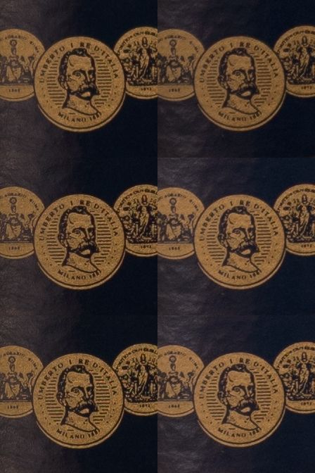

Onder elkaar vind je crops genomen op 200mm F4, F5.6 en F8.
Het is vooral door zijn prestatie op 200mm dat deze lens zo hoge ogen scoort! Je ziet een hint van softness op F4, met de hoek zelfs een fractie scherper dan het centrum. Dit is wellicht te wijten aan sample-variatie en wellicht geen algemeen verschijnsel van deze lens. Ik heb dit herhaaldelijk getest, zowel met MF als AF en telkens bekom ik een scherpere (rechter) onderhoek vergeleken met het centrum. Hoe goed deze lens op 200mm is, was mij een verrassing en dat maakt het misschien zijn geld wel waard!
