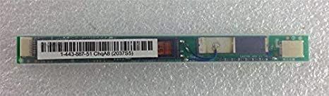

Possibile sia l'Inverter, piccolo circuito elettronico che si occupa di fornire l’alta tensione necessaria ad accendere la lampada.

Non so cosa sia l'inverter, forse ti riferisci al connettore dello schermo?

Non mi riferisco a nessun connettore, altrimenti avrei scritto che probabilmente il problema è un connettore, ho anche trascritto una piccola spiegazione di che cos'è l'Inverter:

Grazie per la precisazione e la foto. Di un circuito simile forse sulla mia Scheda madre c'è solo quello in basso a dx. E' quello? Come faccio a verificare se funziona oppure no?

Quella piccola scheda la trovi nella cornice del Display.
Sul come verificare un corretto funzionamento temo occorrano degli strumenti e conoscenze specifiche, oppure lo cambi a prescindere se trovi da acquistare lo stesso componente.

 Sono due giorni che cerco ma non sono riuscita a trovare l'inverter del mio Sony su internet. Non posso sostituirlo con un inverter di un altro modello? Ci sono problemi di compatibilità?
profile.country.IT.title
Marino.Manolo
Premesso che la causa sia proprio l'Inverter, ti serve quello specifico per il display del tuo VAIO.
