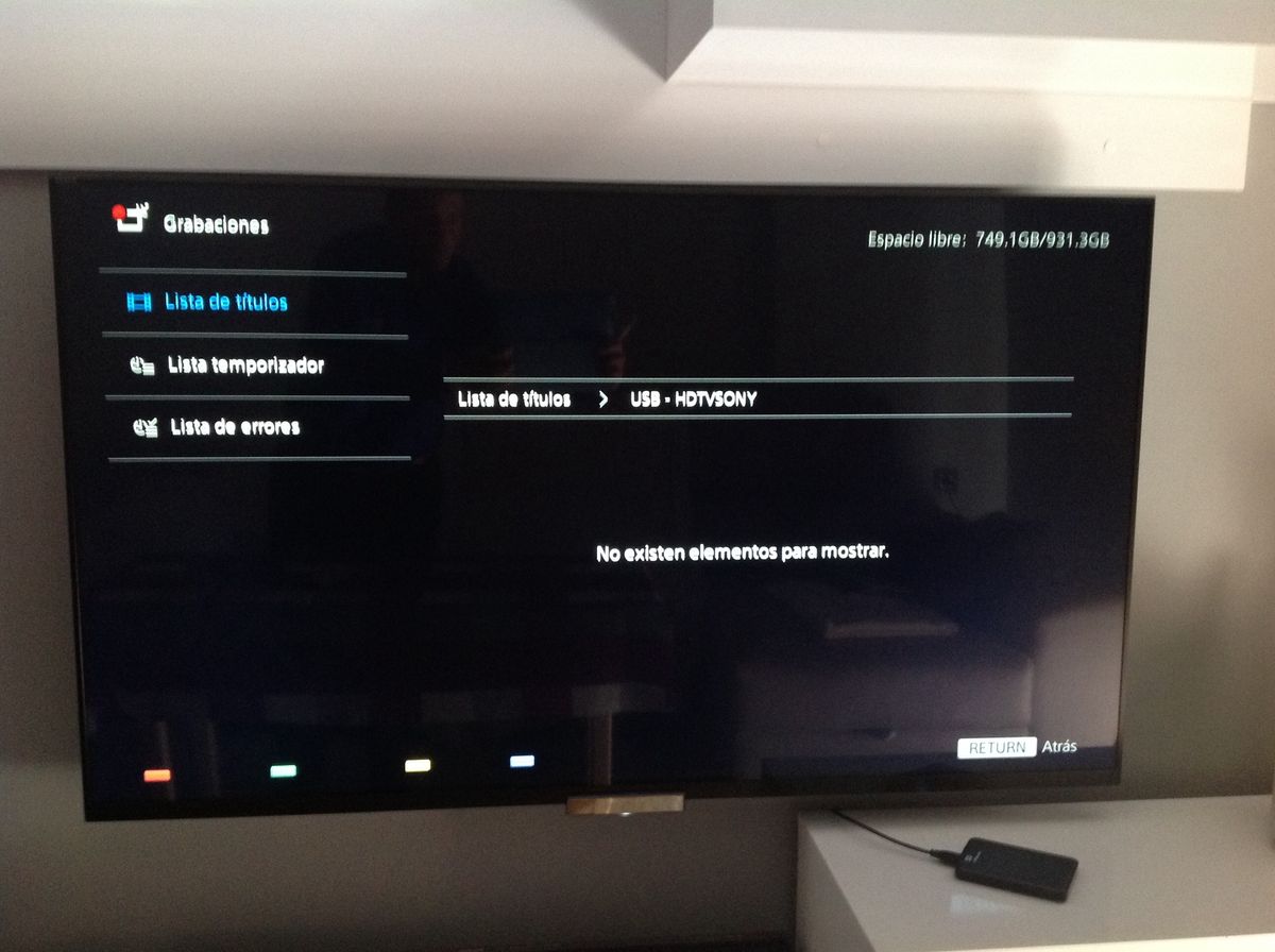

Hola tengo la tv sony kld50w685a y tengo conectado un disco duro western digital de 1Tb conectado por USB registrado para grabárselos o series, pero le meto vídeos de vacaciones o pelis, y no se cómo reproducirlos, porque no puedo ver el disco duro por ningún sitio, porque no aparece en dispositivos conectados ni nada, gracias

no lo conecto por el USB REC porque mi tv sólo tiene un puerto USB, lo que pasa es que para poder utilizar el disco duro para que la tv grabe en el, hay que registrarlo en la tv para que lo reconozca que puede grabar en el, porque al registrarlo lo formatea y crea unas carpetas, pero entonces al conectar el disco duro no me aparece como cuando conecto un pendrive o cualquier otro disco duro,
Me temo entonces que ese disco duro sólo lo vas a poder usar para grabar desde la Sony, no para reproducir nada.

Buenas, no me estáis entendiendo o no me explico bien, la tv si me reconoce en disco duro pero sólo para grabar o reproducir los vídeos grabados, no los vídeos o pelis descargadas, porque cuando pulso en el mando en botón "titule lista" accede al listado de grabaciones que as hecho en el disco duro, lo que no se es como acceder a los vídeos que meto yo en el disco duro desde el pc.

Buenas no he podido responder antes, el formato de los archivos no es el problema, porque la tv reproduce árticos .MKV en 3D sin problemas, y el único disco duro que no me muestra es el que tengo registrado en la tv para grabar, porque tengo otro disco duro que utilizo para guardar archivos que si me lo muestra sin problemas, porque lo conecto y en el mando pulsó en botón HOME, y en dispositivos conectados lo muestra, pero el otro disco duro no lo muestra en DISPOSITIVOS CONECTADOS, GRACIAS
