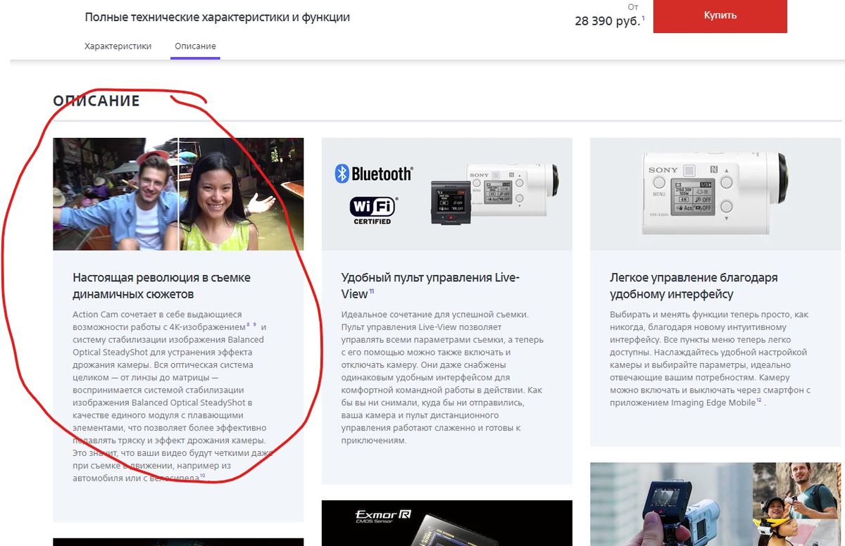

Далее, я читаю на сайте Sony описание для данного аксессуара:
При съемке на камеру FDR-X3000 или HDR-AS300 возле работающего двигателя его вибрация может исказить изображение и привести к расфокусировке видео. Чтобы решить эту проблему, воспользуйтесь дополнительным аксессуаром AKA-MVA
Я позволю себе процитировать написанное еще раз: "Чтобы решить эту проблему"!
"Решить!" не снизить, а именно "решить!"
Я также могу прикрепить скриншоты с официального сайта Sony и описания к самой камере Annotation 2019-09-26 231253 - 2.jpgAnnotation 2019-09-26 231253.jpgAnnotation 2019-09-26 231457- 3.jpg
Могу-ли я, на основании, Вашего ответа, считать, что компания Sony намеренно вводит покупателей в заблуждение, заявляя характеристики, которыми их продукт не обладает, и более того, рекомендуя им покупать аксессуары, которые никак не решают проблему пользователя?
