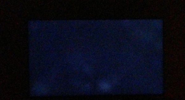

@ Andy das eine von dir  gepostete Bild weist einen deutlich wärmeren Farb Temperatur Ton auf als das andere.
Dies ist vor allem unten links zwischen "Alle"  und "Satelliten" deutlich zu erkennen.
Man muss bedenken, dass Handykameras da auch noch reinpfuschen...
vor allem sind die meisten Probleme Software seitiger Natur
Hardwareseitig sind bspw Knacksgeräusche vermutlich durch das Gehäuse
und vorallem beim w8c w75c
Die Stelle unten mittig ist direkt über dem Sony Logo...
@ Andy, Dein Exemplar kannst du auch mal spaßhalber dahingehend testen 😉
mehr infos findest du hier
https://community.sony.ch/t5/android-tv/50w755c-clouding-wegen-zu-warmer-hauptplatine/td-p/2092836

Das Clouding hab ich auch schon am Anfang bemerkt exakt wie in deinem Bild gezeigt, aber mit meinen Einstellungen ist davon kaum noch was übrig geblieben.
