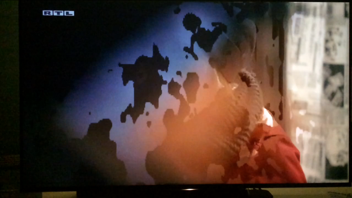

So gut wie bei jedem Szenenwechsel sieht man mit bloßem Auge starke Bildartefakte. Diese habe ich auch in einer SlowMotion Aufnahme besser sichtbar dargestellt. Aber auch bei manchen Bewegungen sieht man den Effekt, dann aber nur im Bereich der Bewegung und nicht im gesamten Bild.

Update nach 5 Monaten:
3 Firmware-Updates weiter und der Fehler ist nicht behoben.
Hier ein Bild von Beispiel von gestern (RTL / SD / Astra-Sat)
