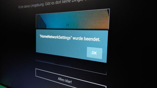

Heute habe ich nach ca. 2,5h TV schauen einfach mal die PS4 Pro gestartet und nochmal direkt zu einem PSVR-Game gegriffen. Und siehe da, sofort stürzte wieder eine App des TV ab - diesmal war es "HomeNetworkSettings" ...
Wie man auf dem Bild sehen kann, ich kam noch nicht mal dazu das Spiel überhaupt zu starten. Bereits im Kamera-Setup war es vorbei.
Welchen Zusammenhang es da gibt, ist mir einfach schleierhaft. Fakt ist, das war vorher nicht so. Die Fehlermeldung ließ sich auch nicht dauerhaft wegklicken. Jedesmal, wenn man sie mit "OK" bestätigte, kam sie nach wenigen Sekunden wieder. Und das auch noch nach dem kompletten Ausschalten der PS4. Zwischenzeitlich stürzten dann auch andere Apps ab - zum Beispiel Sony Shelf schon wieder. Dann half nur noch ein Reboot per FB.
Nach dem Reboot hat sich der TV wieder normal verhalten. Auch spielen war möglich. Allerdings habe ich hier wieder nicht lange testen können, da ich leider weg musste. Also wird morgen nochmal getestet. Direkt am Start des TV und nach einigen Stunden Laufzeit. Meine Vermutung ist, dass der TV irgendwie vielleicht einen schlechten Garbage Collector hat und sich Daten anhäufen, während er läuft. Wenn dann mal der HDMI-Stream an den TV mit mehr Last läuft, kackt das Android-System irgenwie ab. Wie gesagt, eine Vermutung.  Morgen teste ich nochmal...
Die Kabel an der gesamten Anlage habe ich erst vor Kurzem erneuert. Die Kabel der PS4 Pro und PSVR sind die mitgelieferten von Sony selbst. Natürlich kann ich keinen Defekt ausschließen, aber wenn es vorher ohne Probleme lief (vor dem Update) und jetzt mit, liegt die Vermutung ja wohl eher am System, als an den Kabeln...
