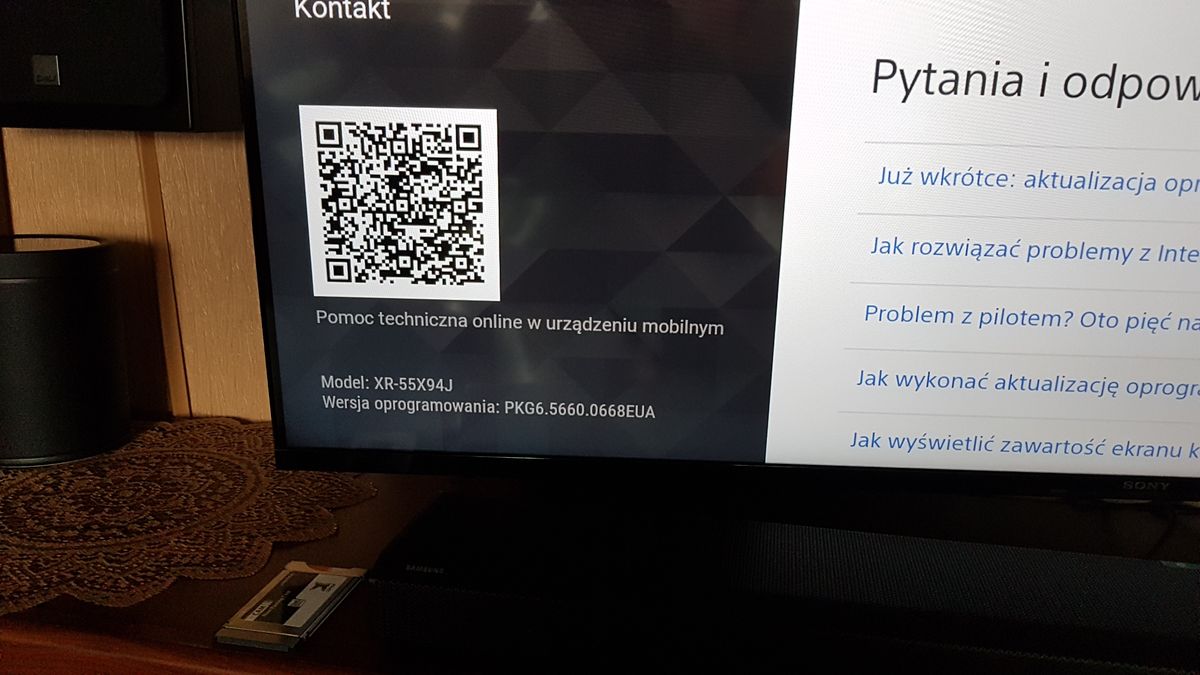

Telewizor zaktualizowany dzięki uprzejmości Pani z supportu Sony która podlinkowała na meila Soft.
Niebawem ma pojawić się na stronie.PO AKTUALIZACJIPO AKTUALIZACJI
20 minut pracy bez PIKSELOZY :slight_smile: oby tak zostało.

Tutaj jest link do pobrania aktualizacji dla Modeli XR-55X90J i podejrzewam innych modeli z tej serii.
https://tv.update.sony.net/OND/2021/eu/main/PS211722/sony_atvotafull_2020_1605660100_eua_auth.zip
