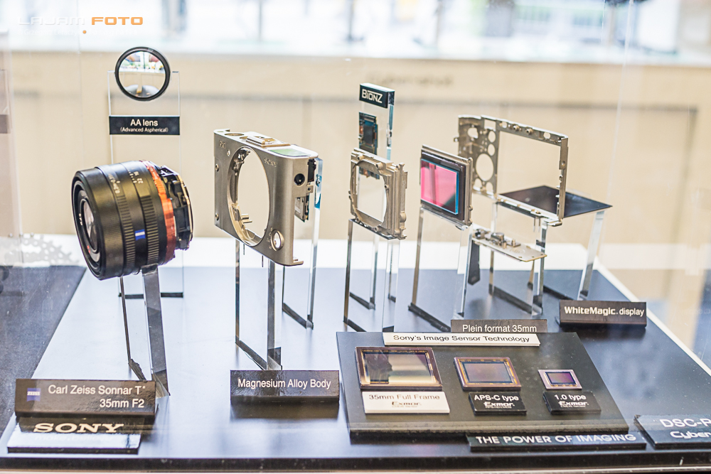

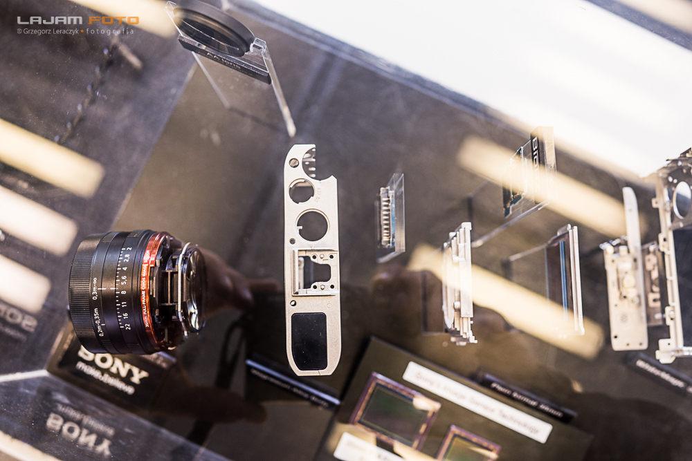

Najpierw ciekawostka z Sony Center w Berlinie. RX1 rozłożony w przestrzeni :slight_smile:
