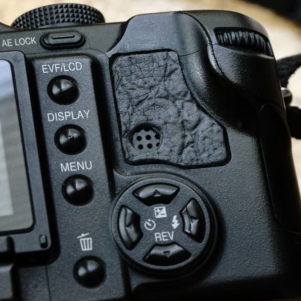

Skoro ten narożnik "odchodzi", to znaczy, że w tym małym miejscu technika fabrycznego mocowania nie wytrzymała próby czasu. Nie znam przyczyny, dla której ten narożnik puścił, ale skoro tak się stało, to fakt, że teoretycznie można albo wymienić całą gumę, albo podkleić ten narożnik. Zgadzam się z kol. @Lajam., że podklejanie na tak małym skrawku taśma dwustronną nie da gwarancji trwałego efektu. Ale tylko od zasobności kieszeni właściciela może zależeć, czy zdecyduje się na wymianę całej gumy (ciekaw jestem ceny tej usługi). Ja raczej jednak nie myślałbym o amputacji narożnika, bo jak to będzie wyglądać, a poza tym odcięcie nie gwarantuje, że na tym odrywanie się samoistne się zakończy. Przecież pojawi się jakaś krawędź, która może stwarzać podatność na dalsze zaczepianie i odrywanie się kolejnych fragmentów okładziny. Poza tym, odcięcie nożem, czy żyletką może zostawić trwały ślad na plastiku.
Skłaniałbym się bardziej do podklejania na klej chloroprenowy, nawet nie Poxipol. Klej chloroprenowy nie wchodzi w interakcję chemiczną z powierzchnią, czy to plastiku, czy gumy, a "łapie" na zasadzie zwykłej adhezji. Po ewentualnym oderwaniu nie ma śladów na powierzchniach elementów, a resztki kleju usuwa się paznokciem. W razie czego klejenie może być powtórzone. Z Poxipolem nie jest już tak łatwo. Przy podklejaniu na chloropren sprawdziłbym bardzo delikatnie, jak wygląda dalsza część mocowania pod narożnikiem, bo może się okazać, że dalej też kiepsko trzyma, resztkami klejenia.
Ja przed laty musiałem sam sobie poradzić z problemem pofałdowania gumy na tylnej ściance mojego Panasonica. Tego kawałka gumy niemal nieustannie dotykał kciuk moje dłoni, a w gorące letnie dni potliwość skóry jest przecież wzmożona mocno. Mocowanie gumy nie wytrzymało i cały element okładziny odrywał się. I wtedy zobaczyłem, że był tylko klejony na klej kauczukowy. Wyciąłem z czarnej skóry (odpady kaletnicze) odpowiedni kształt i przykleiłem ponownie na klej kauczukowy (chyba nawet tylko butapren) i trzyma już z dziesięć lat, a wygląda jak na zdjęciu poniżej. Łatka jest gładka, zagłębiona w obniżeniu, nie można zaczepić palcem.
