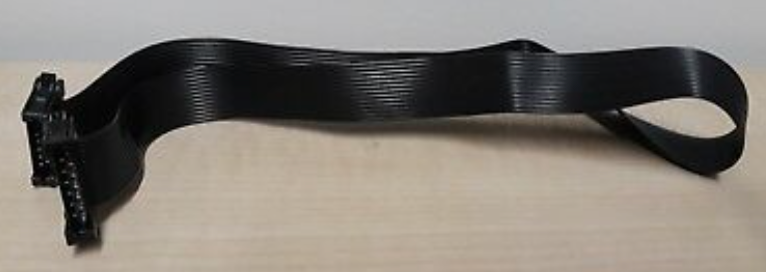

Ik ben op zoek naar een STR-D159/HTC-D159 System Control Ribbon Cable. Het is een platte lintkabel (zie foto) die noodzakelijk is om de twee onderdelen (tuner/versterker enerzijds en dubbel cassettedeck en 5 cd-speler anderzijds) van een oude stereo-set (medio 1993) samen weer aan de praat te krijgen. Wil graag iemand blij maken met de set; die is bij een verhuizing in een doos gegaan en op onverklaarbare wijze ontbreekt nu de kabel.
Dit is de Str-D159/Htc-D159 System Control Ribbon CableDit is de Str-D159/Htc-D159 System Control Ribbon Cable

Naar aanleiding van het Service Manual is het een 12 pin flat cable 202 1-575-001-11.
suc6 ermee,

Kan ik hieruit opmaken dat ik conform die specificatie simpelweg ergens zo'n kabel kan (proberen te) bestellen?

Het is te proberen waard, al is de D159 al wel uit de vorige eeuw.

Je kunt een 12 pins kabel bestellen die lang genoeg is. Ze kosten maar een paar euro, dus het proberen wel waard.
