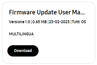

@domor75
https://www.samsung.com/it/support/model/UE43BU8070UXZT/#downloads
sembrerebbe però che sia quello che si è aggiornato per ultimo...
se poi l'aggiornamento del 05-09-2023 è stato mandato anche via OTA allora dovresti provare a chiedere a Samsung...
