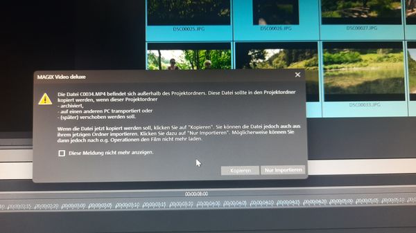

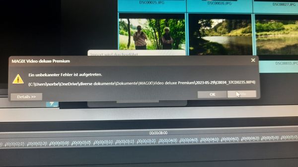

hallo,ich habe die bilder vom handy aus eingefügt. den vlc hab ich,der spielt auch alles ab.
die bilder werden auch in magix übernommen,nur die filme nicht.wenn ich die einzelnen filme anklicken ,laufen sie auch ab, aber nur der ton. in magix passiert garnichts.
der import direkt aus der cam über usb c,das gleiche spiel.
filme aus meiner alpha 6400 kann ich ganz normal importieren.
ich kann mir nur vorstellen,das ich was in der cam selbst falsch eingestellt habe. ein externer monitor (feelworld) spielt die filme auch ab.
norbert

hallo, die videos hab ich auch schon einzeln importiert, mit dem gleichen ergebnis, nur ton.
play memories importiert die videos aber startet sie nicht.ich geh auch wie du über kartenleser und play memories in den rechner
vlc player spielt alles,ruckelnd aber spielt,also ist was auf der karte. hab auch schon verschiedene karten (sd v90) versucht, nichts.
jou,codec einstellen hab ich auch schon gesucht und kann es in der cam nicht finden.in der "ilme- fx30 hilfe" finde ich auch nichts über codec.
