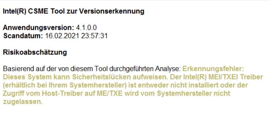

Habe mit dem Intel CSME Tool den Laptop gescannt und bin zu einem erstaunlichen Ergebnis gekommen:
Woher bekomme ich den genannten Treiber für WIN 10 ? Auf der Support Seite von Sony ist er nicht verfügbar.

Hallo Michael,
hier einige Anregungen für dich.
1. Du schreibst von einem 2080er Bios, welches du auf die Version 1045 hochgeflasht hast. Für mich passt da etwas nicht. Bitte prüfe unbedingt nach, welches Sony Modell du wirklich hast! Am besten geht das, indem du die kleine Plastikklappe mittig im Unetrboden öffnest. Dort ist der korrekte "Product Name" angegeben. Erst wenn das klar ist, steht fest, ob du nicht vielleicht das falsche BIOS aufgespielt hast und ein SVP aus der zweiten Modellserie besitzt. Dafür spricht, dass initial ein 2080er Bios eingespielt war. Bei meinem Modell der ersten Reihe dagegen endet die BIOS Unterstützung beim 1045er BIOS.
2. Bei meinem SVP1321C5E lautet die Antwort des Intel CSME Tool: System wird nicht unterstützt. Ich haben einen Intel i5 Prozessor.

Hallo Hermann,
ich habe nochmal geschaut und Du hast Recht: Es handelt sich um einen SVP 1322K4E.
Dann ist ein I7 verbaut und das CSME Tool müsste etwas erkennen.
