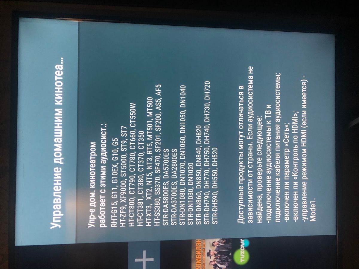

Здравствуйте, подскажите пожалуйста . Если телевизор KD-65xf7596 показывает данные саундбары доступные для сопряжение (как на фото ).
Будет ли он поддерживать такие, как Sony HT-S350 или Sony HT-CT390//M?
И какой вообще лучше выбрать для данного ТВ ( не конкретно из этих двух , а в целом).
Саундбар нужен для простого просмотра фильмов с внешнего жесткого и обычного эфирного тв, чтоб работал в общем, вместо стандартных динамиков ТВ. Хотелось бы подключить его по Bluetooth или оптику . Минимум проводов. Самая главный вопрос в общем подойдёт ли мой ТВ к тем двум саундам, если их нет в списки.

@Panisher2193  написал (-а):
Добро пожаловать на форум,
... учитывая, что у AndroidTV-моделей (в т.ч. KD-65XF7596) имеется такая фича, как необходимость настройки задержки между изображением и звуком с помощью параметра Синхронизация аудио/видео , то нелишним будет принять к сведению следующие оговорки из официальной html-инструкции со страницы поддержки (применительно к аудиосистемам с подтвержденной совместимостью из вышеуказанного списка):
- "Примечание.
В зависимости от подключенного аудиоустройства Bluetooth, изображение и звук могут не совпадать, даже если параметр [Синхронизация аудио/видео] установлен равным [Вкл.] или [Авто]."
- "Подсказка:
Кроме того, при подключении определенной аудиосистемы с помощью кабеля HDMI можно настроить синхронизацию изображения и звука. Для получения сведений о поддерживаемых моделях см. сайт поддержки."
Успехов :victory: ...
