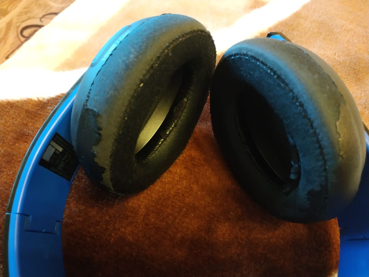

Наушники  для сони плейстейшн  за два года превратились в лохмотья !!! я с них пылинки сдувал , а они просто крошится начали....

2) Наушники. Если их протирали такими же салфетками, то спирт и другие компоненты пропитки могли привести к преждевременной деградации материала амбушюр.  Также к этому могли привести нанесённые на соприкасающиеся с устройством кожу другие химикаты - спирт от дезодоранта или туалетной воды (и пары), кремы, жир и пот от шеи и пальцев. Да и просто долгое хранение наушников в очень сухом воздухе или нахождение под прямыми солнечными лучами могло привести к высыханию и разрушению материала. За два года это весьма может произойти. Это же касается и контроллеров - они вообще испытывают адские физические нагрузки, особенно, если игра захватывает. За два года "убить" любые джойстики и контроллеры - дело не хитрое.
