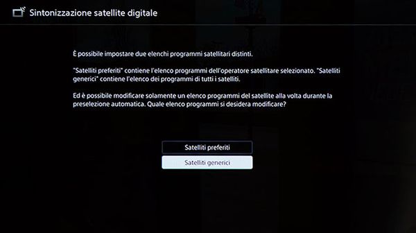

  3. IT_07.jpgA questo punto, devi selezionare se utilizzare o meno un provider di servizi satellitari. Se usi un provider di servizi satellitari (come Sky), seleziona "Satelliti preferiti" e seleziona il tuo operatore. Selezionando questa opzione, il TV riceve l'elenco dei canali dall'operatore, con la possibilità di modificare l'ordine. Se non usi un provider di servizi satellitari, seleziona "Satelliti generici". Con questa opzione, potrai ordinare i canali singolarmente dopo la sintonizzazione.
