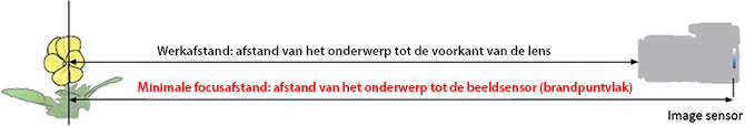

Elke lens heeft een bepaalde minimale afstand ten opzichte van het onderwerp voor het maken van de foto. Deze afstand wordt de minimale scherpstelafstand genoemd. Als je dichter bij het onderwerp komt dan deze afstand, kun je niet goed scherpstellen op het onderwerp.

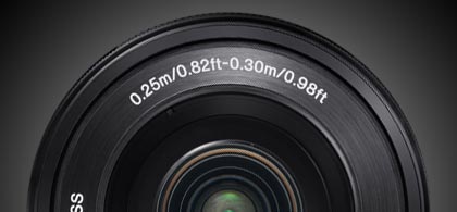

De minimale scherpstelafstand varieert al naar gelang de lens en bij zoomlenzen kan de minimale scherpstelafstand ook variëren al naargelang de brandpuntsafstand. Raadpleeg de specificaties van de lens om de minimale scherpstelafstand ervan te controleren of controleer de afstand die op de lens wordt aangegeven (zie onderstaande afbeelding).
De afstand wordt aan de voorkant van de lens aangeduid in meter (m) en voet (ft). De minimale scherpstelafstand van de lens SELP1650 hierboven varieert van 0,25 m (25 cm) tot 0,30 m (30 cm), afhankelijk van de brandpuntsafstand. Als je dichter dan die afstand bij je onderwerp komt, kun je niet naar behoren scherpstellen op het onderwerp en kan de sluiter niet worden ontgrendeld.
