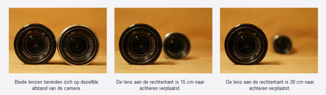

4. Afstand tussen het onderwerp en de achtergrond
Behalve de afstand tussen de camera en het onderwerp heeft ook de afstand tussen het onderwerp en de achtergrond invloed op de mate van onscherpte. Hoe verder de achtergrond zich van het onderwerp bevindt, des te groter de onscherpte. In de onderstaande foto's werd de lens rechts in beeld op verschillende posities in de achtergrond geplaatst om de mate van onscherpte te vergelijken.
De scherpstelling wordt vastgezet op de lens aan de linkerkant. Je kunt zien dat de achtergrond onscherper wordt naarmate deze verder is verwijderd van het brandpunt (waar het onderwerp zich bevindt). In situaties waarin het mogelijk is om objecten op de achtergrond te verplaatsen, bijvoorbeeld als je kleine objecten op een tafel fotografeert, kun je de mate van onscherpte naar wens aanpassen door het hoofdonderwerp en de objecten in de achtergrond te verplaatsen.
